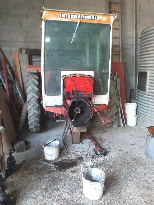

pierrotdu15 a écrit : 16 janv. 2020 10:40 :m: il y a du mal apparemment :m:
Que vas-tu faire du coup Thierry? Réparer ou vendre pour pièces?
Un moteur de moissonneuse, et c'est parti :mrgreen:
Re: et un rouge de plus
thibault 743 a écrit : 15 janv. 2020 21:20 20200115_192508-800x600.jpg
un qui a fait les vidanges les années bissextiles ,pfft qd je vois ca ,c 'est pas mort mais faut passer le vilo au comparateur pour savoir ,que 3 centieme d'ovalisation et c'est mort ,donc test a faire

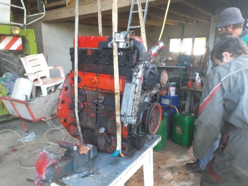

papa a trouvé un nouveau moteur , un merci à Martin

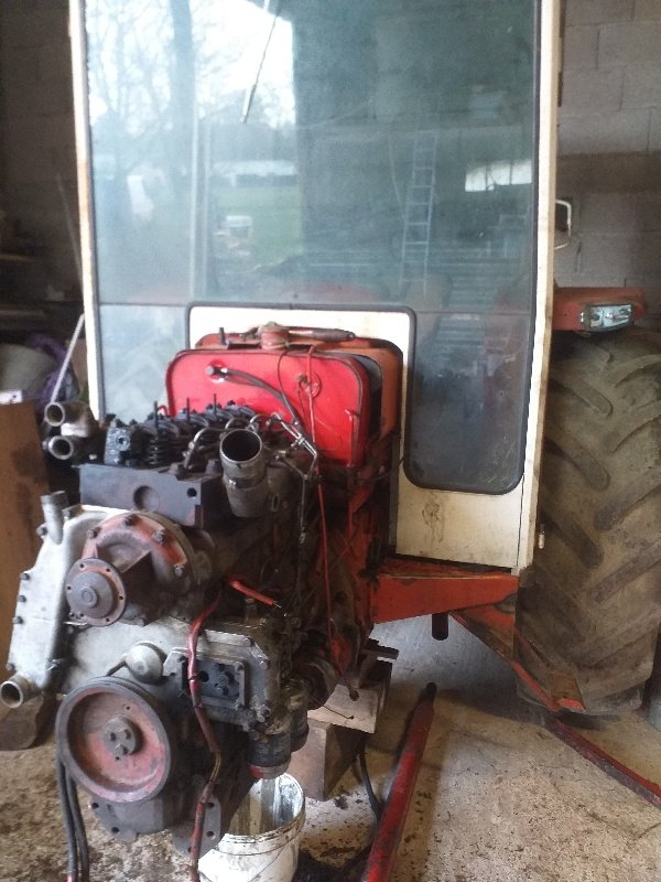

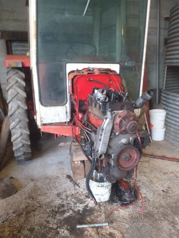

Démontage de l'ancien moteur

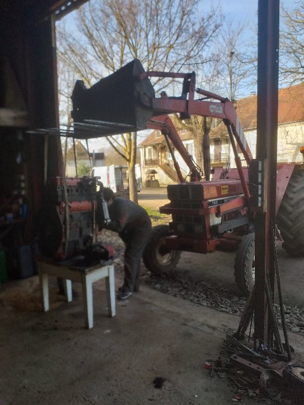

Le nouveau moteur est en place

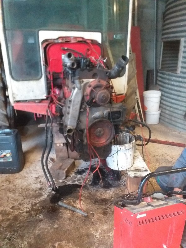

Plus car le redémarrer
