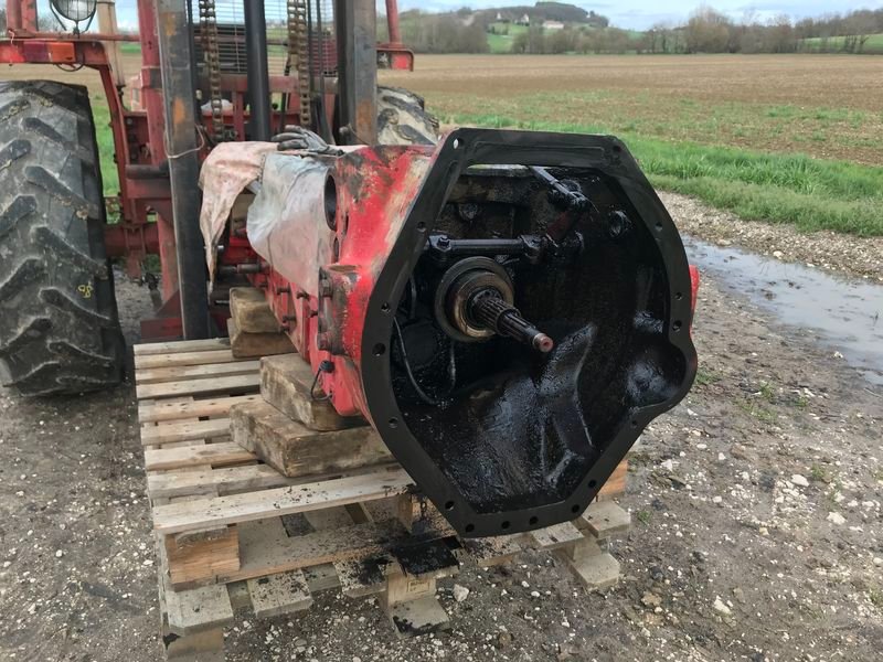

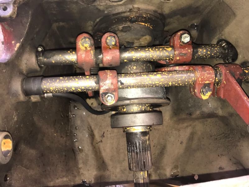

Fin de l'hiver 2020, j'ai repris le dépeçage de l'ensemble transmission. Nettoyage et démontage de toutes les pièces, recensement de tous les joints et roulements.
La partie avant de la boite n'a pas été vidée, car elle ne présentait aucun défaut ni jeu apparent. Seuls les ressorts des coulisseau de sélection de vitesses ont été changés.
Nettoyage du carter d'embrayage

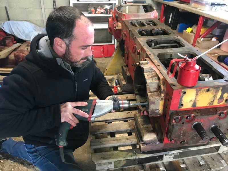

Le boulon BTR inséré dans le carter est definitivement récalcitrant à se dévisser...
La tête du boulon est tellement collée par la rouille qu'il faudra finalement la faire sauter avec la perceuse. Merci à Benjamin pour sa maîtrise, rien n'a été abimé, et une fois le carter démonté, le reste de la partie filetée est venue sans soucis.

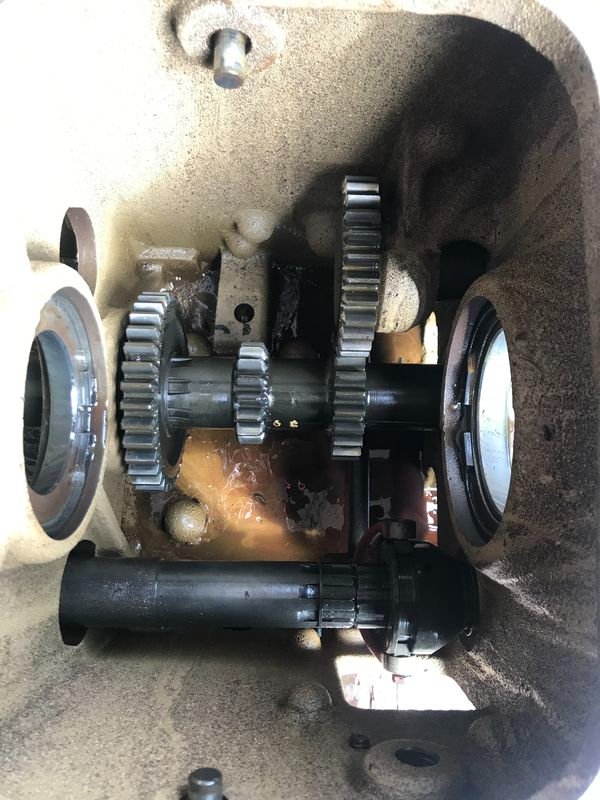

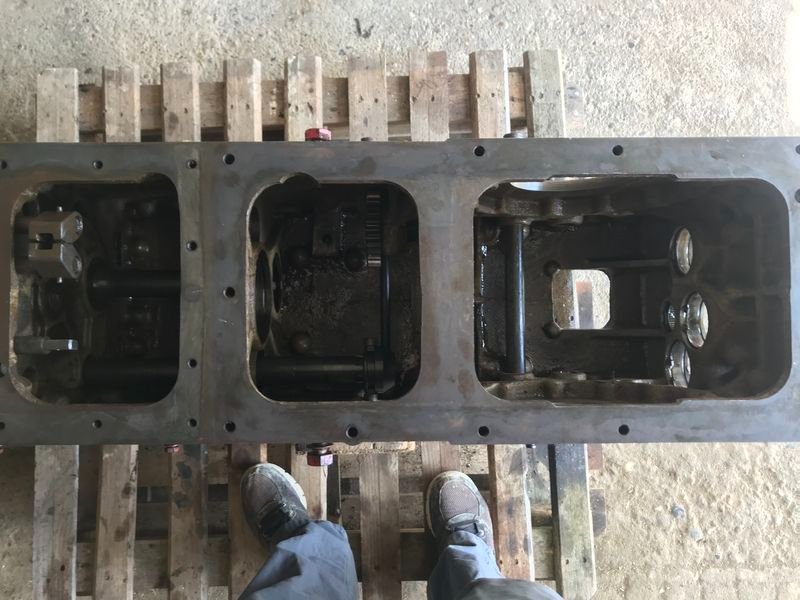

En mars 2020, avant que le gros des travaux de printemps ne reprenne, je finis de démonter le différentiel, l'arbre secondaire ( dont les roulements sont usés), l'arbre intermédiaire arrière, le carter de prise de force et son arbre, les tringles de commandes, le pignon fou de marche AR (renvoi) qui est marqué par les roulements à rouleaux.
Le carter et son vide sidéral...

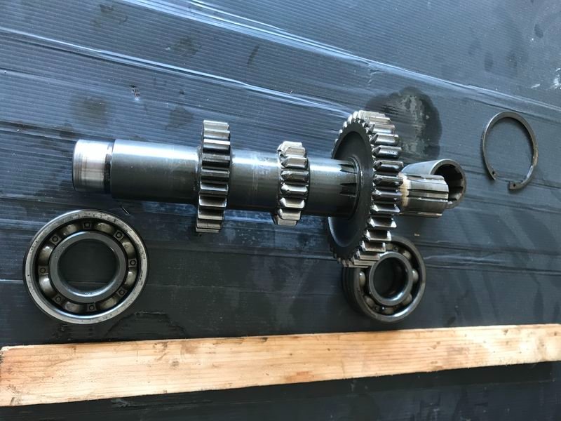

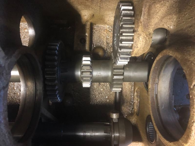

Tout en reste à peu près là jusqu'au mois de décembre dernier, où je reprends les travaux, motivé par Paul qui me donne volontiers un coup de main.
J'ai la plupart des joints et roulements, trouvés parfois non sans mal chez CNH ou sur 123 roulements.
Noé (alias Trax sur le forum), m'a envoyé un arbre de renvoi nickel, en remplacement du mien qui est marqué.
L'arbre de renvoi (Trax) et ses roulements neufs
Le remontage peut commencer...
