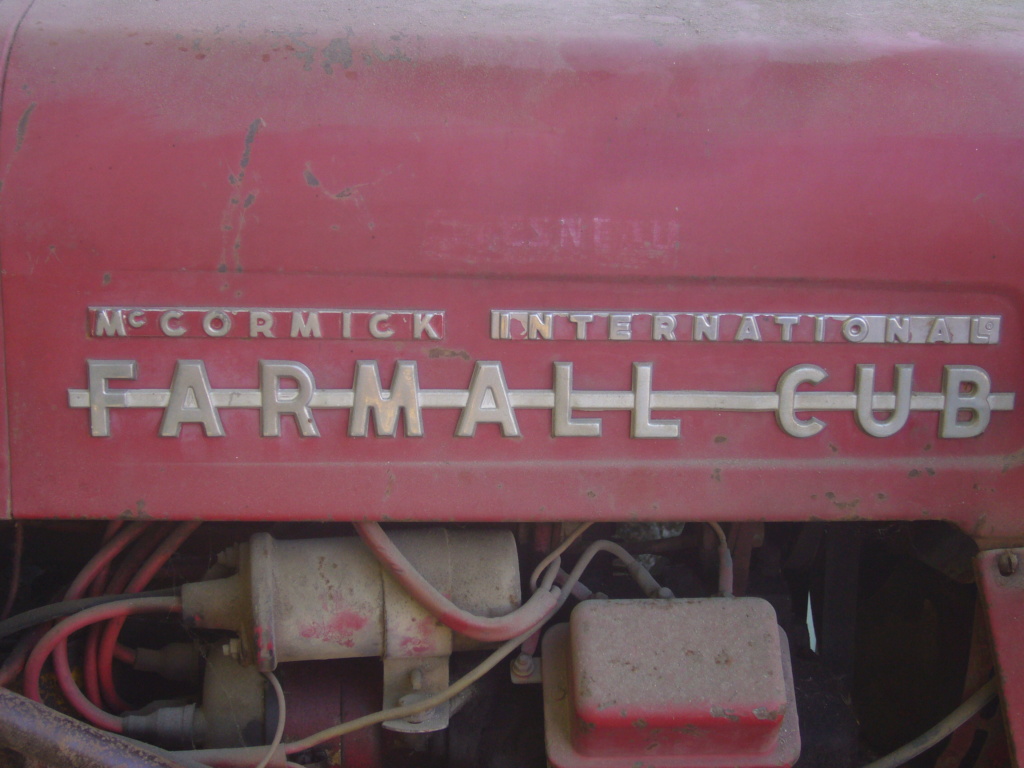

Bonjour a tous,
Je m'appels Samuel et je suis dans le Puy de Dôme
Passionné de mécanique (auto ancienne et moto) par contre pas spécialement par le matériel agricole
Mais là je ne pouvais pas le laisser partir
Il appartenait à mon arrière grand-père et a été le 1er tracteur dans mon village
Mon oncle l'a récupéré il y a une quarantaine d'années et s'en ai servi de temps à autres jusqu'il y a 6ans
Toujours stocké à l'abris et au sec il est dans son jus mais en bon état tout de même pour son âge
Malheureusement mon oncle c'est séparé de la charrue et de la faucheuse
Je viens de finir le garage dans lequel il va atterrir et pouvoir le rapatrier à la maison
J'ai déjà fait un petit diagnostic, a savoir moteur pas bloqué et ayant une bonne compression ! Je tomberai le carter moteur pour bien nettoyer le bas moteur
Par contre vue que ça sera pour de l'usage occasionnel il faut que je le passe en 12V pour utiliser la batterie d'un véhicule que j'ai déjà
Et il faudra que je trouve un peu de matériel ça me permettra d'entretenir plus simplement mon terrain de 1ha

Ah le Farmall Cub bien sympa merci pour les photos, c'est vrai qu'il est joli

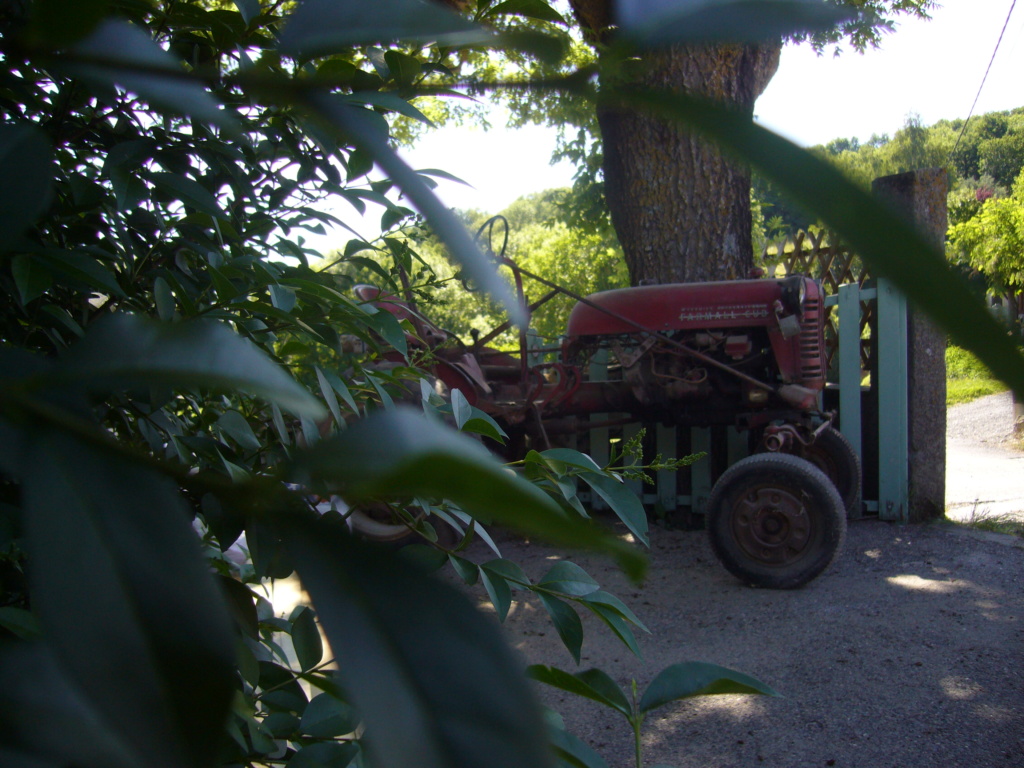

Après 9 mois je suis enfin allé récupérer mon Cub (je voulais finir d'abord mon carport pour pouvoir le mettre à l'abri)
Depuis 1986 il avait quitté le village qui l'avait vu arriver neuf en 1956
Cet après-midi un peu de bricolage :
- vidange moteur avec filtre neuf
- vidange filtre à air
- Passage du carbu au bac à ultrasons
- 4 bougies neuves + faisceau
- rupteur condensateur
Une bonne rasade d'huile dans les cylindres pour bien lubrifier et ma fois ce petit Cub à redémarré presque comme si il avait tourné la semaine dernière
Bon évidement il est un peu bricolé, typiquement ce que faisait tout le temps mon arrière grand-père (j'ai eu la chance de le connaître assez longtemps, j'avais 12 ans quand il est parti), du coup je sais pas trop encore si je le remettrais d'origine ou si il va rester comme ça
Et le plus beau c'est que j'ai même la facture d'achat
