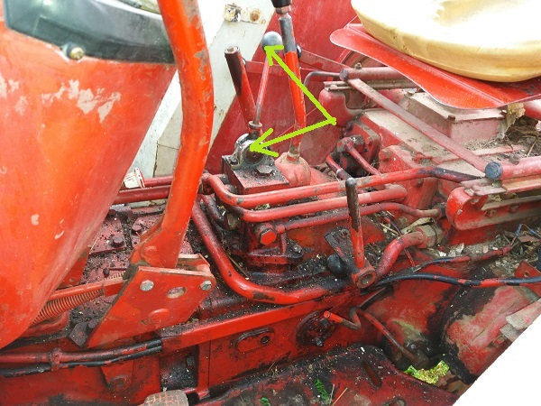

Re: Néophyte dans les tracteurs
Bonjour à tous .
Merci de m'avoir confirmé que j'ai la bonne version avec embrayage de PdF .
Une dernière petite question , avant d'ouvrir un autre poste , car je vient de trouver un gyrobroyeur à coté de chez moi .
Ma question est , à quoi sert ce levier à coté du levier de vitesses ?
Merci d’avance .
http://zupimages.net/viewer.php?id=18/16/3bmx.jpg
Merci d’avance .
Distributeur hydraulique simple effet, tu doit avoir une valve à l'arrièrejpq49 a écrit : ↑20 avr. 2018 12:41 Bonjour à tous .
Merci d’avance .
Pour mettre les images il faut mettre les "balises": [Img][\Img] situé entre "l'étoile de vie" et la chaine pour les liens
