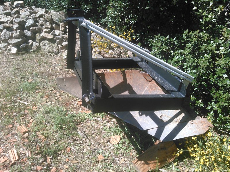

Sympa, ta lame.
J'aurais mis un tirant qui va du 3 point à l'arrière de l'outil.
J'ai fini par trouver du temps:
Ce sera sans doute plus durable en effet.
Merci pour l'idée! :yes:
Messages : 3020
Re: Un chemin à refaire... ou "l'occasion fait le larron"
Les titrant moi j'aurais fait un triangle. Du 3ème point en haut au deux fixations que tu as faite en bas . Le triangle est indéformable
Messages : 3020
Les titrant moi j'aurais fait un triangle. Du 3ème point en haut au deux fixations que tu as faite en bas . Le triangle est indéformable . Ca va que ton tracteur n'est pas très gros , sinon tu l'aurais tordu ta lame
