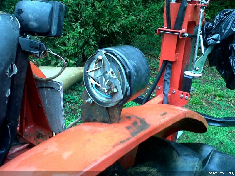

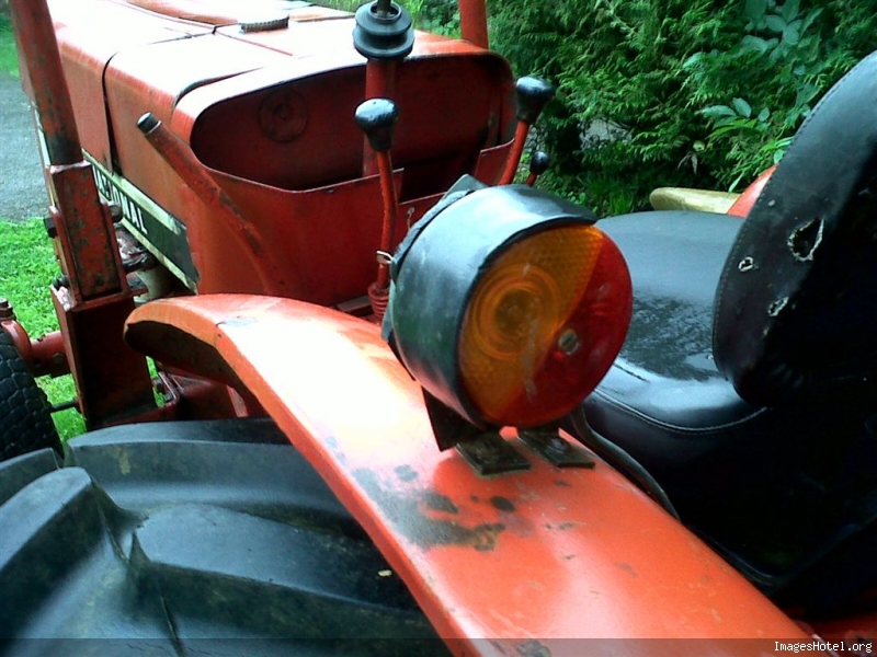

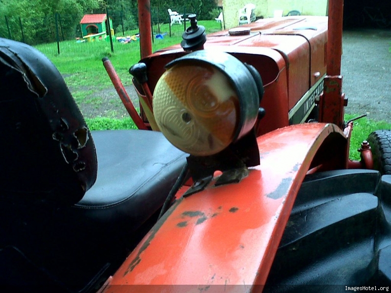

Merci de ta réponse ! Les feux Hella dont tu parles, il y en a bien un seul par aile ? Tout ce que je trouve en ligne ce sont des feux à mettre en double, un devant, un derrière l'aile, alors que les originaux sont montés sur une patte-équerre, et sont doubles. Heu... Je me rends compte en me relisant que ce n'est pas très clair, comme explication ! :roll:
Bon, dès qu'il fera jour, je ferai une photo, ce sera plus simple...

comme promis, des photos sont plus explicites :lol:
En fait, il s'agit peut-être de quatre feux montés par paire ?
Les fonctions de ceux vers l'avant sont cligno + feu blanc
ceux vers l'arrière c'est cligno + feu rouge

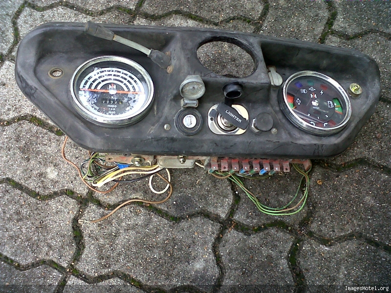

Le tableau de bord tu l'as démonter ou il était comme ça :?: Comme quoi les photos ;) :yes: .Amicalement inter745

fallait le dire Emmanuel que c'était un vigneron ou etroit :!: les feux que tu as : c'est de marque JOKON et c'est toujours dispo :yes: et en + , de tres bonne qualité ;) si tu ne peu pas les coller dos à dos a cause des vis et du cablage , tu prends un morceau de tube rectangulaire et tu les fixent de chaque coté :!: le tube , lui tu le fixe sur l'aile ;) tout est possible , tout est réalisable :yes:
les feux , ils les ont chez FOURNIAL :D

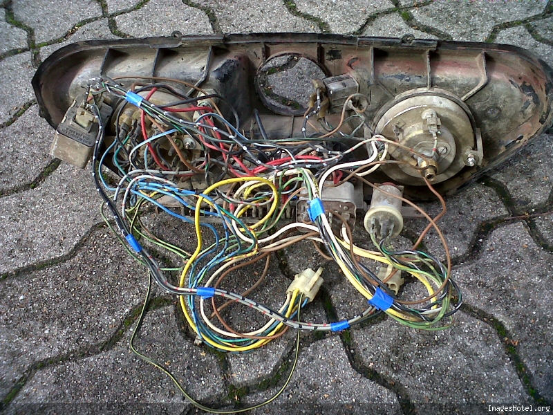

Inter745: j'ai dû le démonter... pièces défectueuses, mauvais contacts, fiches tordues ou cramées dans le connecteur AMP, et besoin de relever une fois pour toutes le schéma !
et je te rajoute des photos dudit tableau en cours de remontage et d'essais ;)

Ce sont bien des feux de marque JOKON, je les ai trouvés au catalogue ! Pas encore trouvé les capots de protection, mais ça doit être possible aussi !
